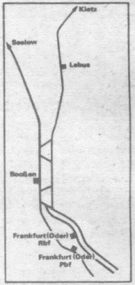

Worte gibt es, die man nicht so schnell vergißt. Etwa die Otto Arndts vor den Fernsehkameras von Ost und West, hinter sich die Trümmer des D 1918 Zittau – Stralsund: „Die vorhandenen Sicherungsanlagen arbeiteten einwandfrei.“ Spektakulär war die Eisenbahnkatastrophe am 27. Juni 1977 nicht allein wegen der 29 Toten, 7 Verletzten und des gewaltigen Schadens von 4 Millionen Mark, sondern auch, weil der Schnellzug mit einem Güterzug zusammengestoßen war auf einer Strecke, die für den D 1918 gar nicht bestimmt war.
D 1918 hatte von Frankfurt (Oder) über Booßen – Schönfließ Dorf – Seelow – Angermünde zu fahren und nicht nach Kietz. Eisenbahner wie die Öffentlichkeit fragten nach dieser Fehlleistung.
Am 26. Juni mußte auf Anordnung der Dispatcherleitung Dg 61180 Frankfurt (Oder) Rbf – Kietz auf Gleis 2 des Bahnhofs Booßen abgestellt werden, weil Kietz nicht aufnahmefähig war. Die Lokomotive fuhr nach Frankfurt (Oder) zurück. Um 0.45 Uhr des 27. Juni meldete der Fahrdienstleiter in Podelzig dem Fahrdienstleiter in Booßen die Lzz 41440 ab, die in Booßen nur über das Gleis 4 fahren konnte, da Gleis 2 ja besetzt war. Der Booßener Fahrdienstleiter Sch. beauftragte H., den Wärter von „W1“ den Fahrweg einzustellen und zu sichern. H. meldete vorschriftsmäßig, daß das geschehen sei, obwohl er die Weiche 3 in der Minusstellung beließ. Sie hatte als Schutzweiche in Plusstellung zu stehen. Dann schlief er ein.

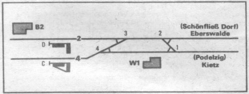

Die Lzz erreichte Booßen um 1.05 Uhr, der Fahrdienstleiter stellte sie in seinem Bezirk auf dem Gleis 2 ab, mußte sie doch die Kreuzung mit D1918 abwarten. Ihn meldete „Fgr“ voraus. Sch. beauftragte H. die Weichen 3 und 4 für D 1918 in die Minusstellung zu bringen, was H. bestätigte. Weiche 3 befand sich bereits in der Minusstellung, obgleich sie beim vorangegangenen Lokomotivzug als Schutzweiche hätte in Plus stehen müssen. Die Weichen in ihren Stellungen zu belassen bzw. sie nur dann umzustellen, wenn dies unbedingt nötig war, also den Aufwand zu optimieren – das entsprach der Bequemlichkeit des Wärters, einer Bequemlichkeit, die es sich von den Kollegen abgesehen hatte.
Die Weiche 4 lag in Plusstellung, und auch die ließ der schläfrige H. in ihrer Stellung, obwohl er zum Umstellen dieser Weiche vom Fahrdienstleiter extra aufgefordert worden war. Der Fahrstraßenschlüssel für die Fahrt aus Gleis 4 nach Schönfließ hätte sich nicht schließen lassen (wie sich auf einem regulären Stellwerk der Fahrstraßenhebel hätte nicht umlegen lassen), wäre er benutzt worden. H. meldete ungeachtet dieser Unsicherheit, auch ohne den Fahrweg mit Augenschein zu prüfen, ganz unbesorgt: „Fahrweg für Zug 1918 in Richtung Schönfließ Dorf aus Gleis 4 gesichert. Fahrstraßenschlüssel c2/1 geschlossen“. So lauteten jedenfalls die übereinstimmenden Aussagen von H. und Sch. vor Gericht.
Sch. stellte das Signal C auf Fahrt. D 1918 fuhr, wie bereits erwähnt, nicht in Richtung Seelow, sondern nach Kietz! H. bemerkte das nicht einmal, er schlief.
Erst der Unfallruf des Zugführers schreckte auf.
Von Kietz war Dg 50101 unterwegs. Im Kilometer 17,5, westlich vom (außer Betrieb gesetzten) Bahnhof Lebus stießen beide Züge zusammen.
Lokomotivführer G. auf der 132 200 sah den Zug auf sich zu kommen, er rettete sein Leben, indem er unmittelbar vor dem Zusammenstoß absprang, sich dabei aber schwer verletzte. Der Beimann blieb auf der Lokomotive und wurde getötet. Auch das Lokomotivpersonal auf der 03 0078 verstarb auf dem Führerstand im Laufe des Unfalltages. Beide Züge hatten sich derart ineinandergeschoben, daß der erste Reisezugwagen, Gattung Bghw, nicht mehr zu sehen war, die beiden folgenden Wagen waren zusammengestaucht. In diesem Gewirr von Stahl und Eisen steckten auch die Güterwagen, ausgelaufenes Öl begann zu brennen. Der Brand dehnte sich auf die Lokomotive und die ersten drei Güterwagen aus. Die hochgedrückte 03 über den Wagentrümmern – ein gespenstisches Bild. Viel schlimmer war es, daß 26 Reisende den Zusammenstoß nicht überlebten, meist Kinder aus dem Kreis Zittau, die ins Betriebsferienlager an die Ostsee fahren wollten.

Dem Leser mag aufgefallen sein, daß die – im Bahnhofsbuch vorgeschriebenen – Abläufe ein wenig sonderbar und umständlich waren. Da wurde dem Wärter vor jeder Zugfahrt jedes Umstellen der Weiche in eine bestimmte Stellung vorgeschrieben. Das hatte er im Einzelfall auch noch zu melden. Danach erst durfte die Meldung über die Fahrwegsicherung abgegeben werden. Selbst bei einfachen Verhältnissen sind derartige Meldungen im Regelfall nicht gebräuchlich. Aus gutem Grund.
Der Mensch neigt zur Bequemlichkeit und unterläßt das, was er von seinem Standpunkt aus für unnötig hält. Dazu kann man das Bedienen von Flankenschutzeinrichtungen rechnen, noch dazu auf einem Bahnhof, wo während der Zugfahrten nicht rangiert wird. Gegen dieses gewohnheitsmäßige Unterlassen wächst ein Kraut: Nicht ein Offener Brief, kein Appell, sondern eine Sicherungsanlage, die zum Bedienen dieser Einrichtungen zwingt. Vor der Jahrhundertwende (Anm. 1899/1901, TAFS) erfunden und eingeführt.
„Zwischen dem Signal und den zur Fahrstraße gehörenden Weichen, Riegeln und Flankenschutzeinrichtungen besteht Signalabhängigkeit, wenn das Signal erst auf Fahrt gestellt werden kann, nachdem die Weichen, Riegeln und Flankenschutzeinrichtungen richtig gestellt sind und in dieser Stellung verschlossen bleiben, solange das Signal auf Fahrt steht.“ (§ 38 Abs. 5 der FV)
Die Signalabhängigkeit ist für Hauptbahnen, und an solcher lag und liegt der Bahnhof Booßen, nach § 21 Abs. 8 der Eisenbahnbau- und Betriebsordnung (BO) vorgeschrieben. Die Geschwindigkeit im Bahnhof auf 50 km/h zu begrenzen ist nur im Störungsfall zugelassen, nicht zulässig ist es, mit diesem Trick „Inseln“ von Nebenbahnen im Hauptbahnnetz zu schaffen und so den gesetzlichen Sicherheitsstandard zu unterlaufen. Was im AzFV der Rbd Berlin enthalten war, zeigte einen Sicherungsmangel an, bedeutete nicht die Sanktionierung eines Zustandes. Hätte die Signalabhängigkeit bestanden, wäre der Weichenwärter gezwungen gewesen, die ortsbedienten Weichen umzustellen, und erst dann hätte der Fahrdienstleiter das Ausfahrsignal auf Fahrt stellen können.
Die Signalabhängigkeit fehlte seit 1974. Booßen war einst den Grundsätzen gemäß ausgerüstet. Im Frühjahr 1945 sprengte ein deutsches Räumkommando die Stellwerke, danach bestand beim Fahrdienstleiter ein Schlüsselwerk und für die Schlüssel hier Signalabhängigkeit. „Wegen stärkerer Belastung der Strecken ...“ erhielt der Bahnhof am 1. Juli 1974 ein zusätzliches Schlüsselwerk beim neu errichteten Stellwerk „W1“. Seitdem fehlt die Abhängigkeit zwischen den Weichen 1 bis 4 , die der Wärter bediente und den Hauptsignalen A, B, C, D, die der Fahrdienstleiter bediente. Die Abhängigkeit wurde durch Verhaltensanforderungen ersetzt, sicherlich bereits fragwürdig, als man die neue Anlage vorbereitete. Sicherheit wurde der Leistungsfähigkeit der Strecke untergeordnet. Dazu sagte der Sachverständige in der Hauptverhandlung nichts, er wurde auch nicht dazu gefragt. Er beschränkte sich darauf, auf die Pflichten des Weichenwärters einzugehen.
In dem dem Gericht vorgelegten „Komplexgutachten“ war von der Signalabhängigkeit zwar die Rede, aber von der, wie sie auf Nebenbahnen vorgeschrieben ist. Daß Booßen an einer Hauptbahn liegt und deshalb andere Erfordernisse gelten, wurde verschwiegen. Halbe Wahrheiten sind auch Lügen. Gelogen aus schlechtem Gewissen, aus Unterordnung?
Während einer Verhandlungspause bestürmten Zuschauer den Sachverständigen, ob er nicht übersehen habe, daß am Ausfahrsignal der Richtungsanzeiger fehle. Der Sachverständige entgegnete, das sei nicht notwendig!
Im Gutachten stand aber, „Zusätzlich sollten in verstärktem Maße bei ähnlich gelagerten Streckenführungen (Parallelverlauf von zwei Strecken) gemäß DV 301, Signalbuch § 10, Seite 48, Signale Zs4 – Richtungsanzeiger – installiert werden.“
Sie sollten nicht nur, sie mußten! Nach den „Grundsätzen für die Ausgestaltung von Sicherungsanlagen auf Hauptbahnen und den mit mehr als 60 km/h befahrenen Nebenbahnen“, eingeführt mit Verfügung des Stellvertreters des Ministers (SF I-1 Ssb 47) vom 30. April 1959, heißt es: „Die Anwendung von Richtungsanzeigern ist auch erforderlich, wenn z. B. Ausfahrten nach verschiedenen Richtungen in allen Fällen auf Signal ‚Fahrt mit Geschwindigkeitsbeschränkung’ durchgeführt werden.“ Das Fehlen des Signals Zs4 stellte eine weitere Beschränkung des Sicherheitsniveaus dar.
